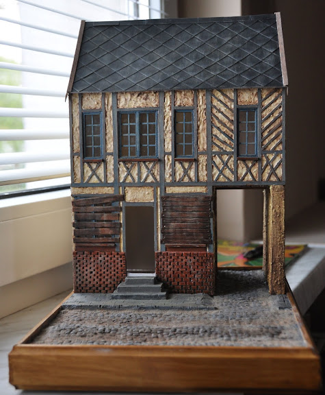

Pokombinowałem z dachówkami i chyba mi się udało.
Tak chatka będzie wyglądała z okiennicami
Tutaj widać kilka cegieł
I próbna partia dachówek

Ładnie, tylko przydałoby się ciut więcej szczegółów zdradzić kolegom modelarzom. Z czego te dachóweczki?
Okiennice wyglądają superowo

Dzięki. Dachówki zrobiłem z gliny samoutwardzalnej. Rozwałkowałem na cienkie placki, pociąłem i ułożyłem na falistej części kartonu. W miarę tanio wychodzi ale bardzo pracochłonne zajęcie.

A tę glinę to gdzie nabyłeś?
Bonhart
Wojewodztwo Pomorskie, Poland
Member Since: June 20, 2010
entire network: 31 Posts
Posted: Wednesday, February 09, 2011 - 09:11 PM UTC
Glina do kupienia chyba w każdym sklepie dla plastyków. Zaczyna się też pojawiać w internetowych sklepach modelarskich. Należy pamiętać, że ma być to glina samoutwardzalna. Do dachówek, cegieł itp w kolorze terakota. Jest też biała, dobrze się z niej robi tynki i kamienne elewacje.
